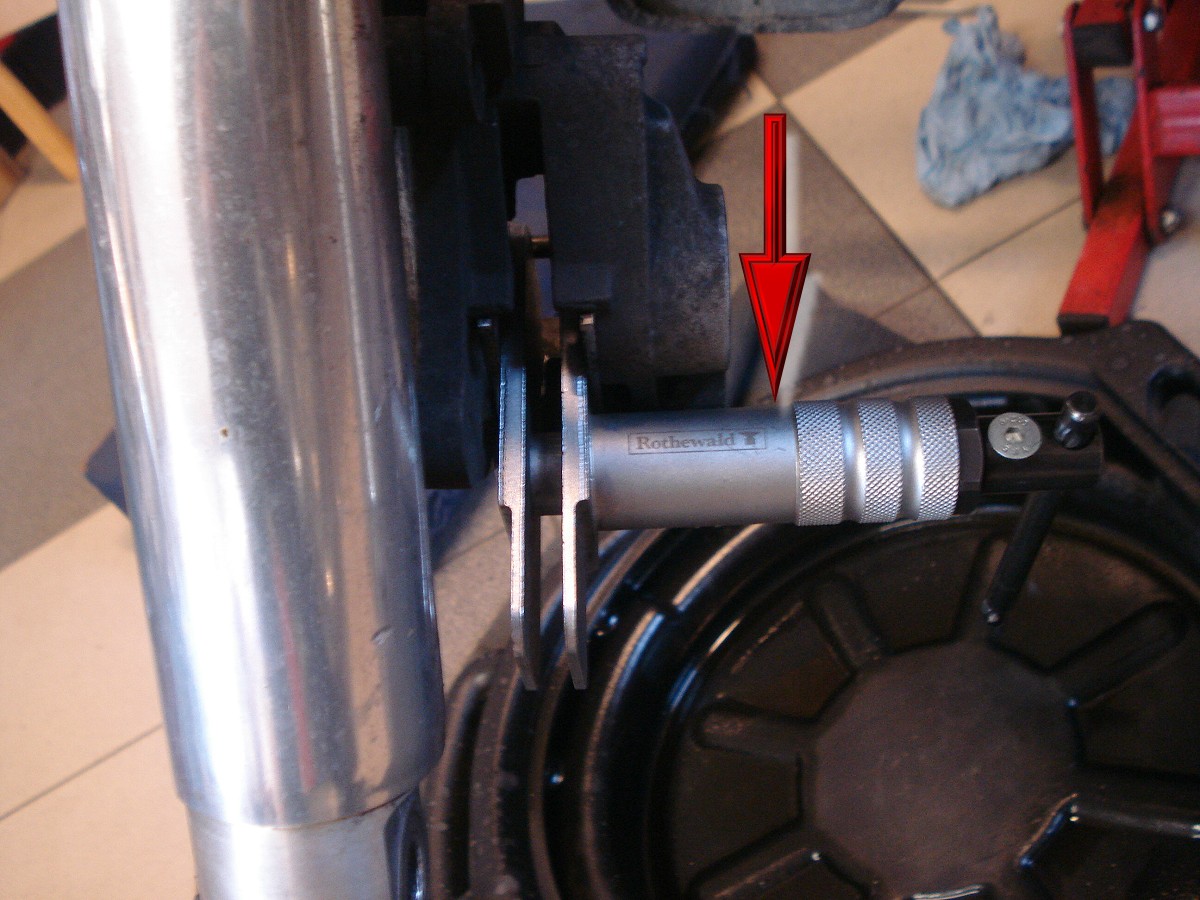

Jak píše Petr - nejpravděpodobnější je znečištění a to hlavně brzdových pístků - KLIK - které se pak špatně vrací. Je nutné jejich dokonalé vyčištění a při zpětné montáži destiček (tyto nesmíš zaměnit) nabrousit náběžnou hranu a zadek destičky + oba boky je dobré lehce potřít měděnou vazelínou. Při této akci - tedy čištění pístků hlavně pro jejich zpětné zatlačení hlavně nepoužívej šroubováky. Existuje na to velice dobrý přípravek - KLIK - smoking smiley
